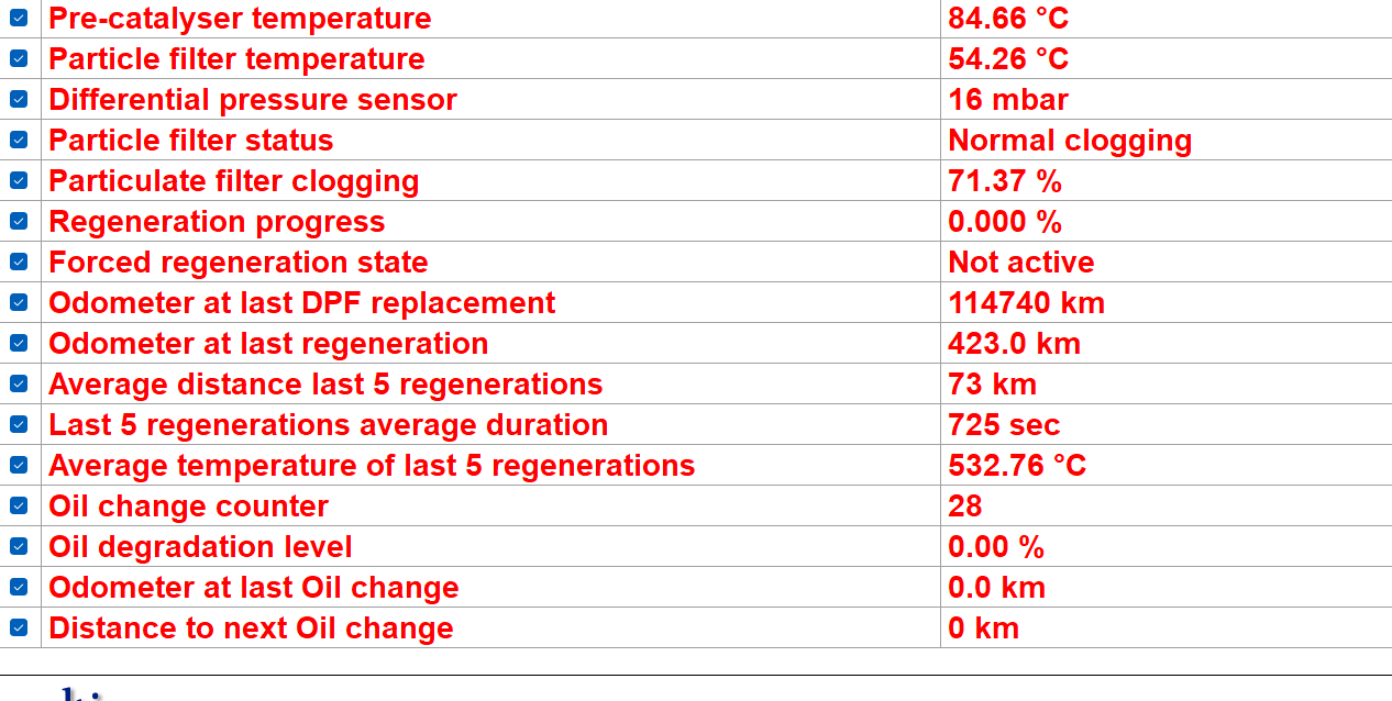

    Имам Седичи 1.9 дизел 2006-та от около 7 години и като цяло е супер, но от около година ми пуши начесто с отровен пушек (бял или светлосин, не мога да преценя). DPF-a e сменен (не е махнат, сменен) с нов преди година и нещо, но пак така (забравих да го мина през регенерация и настройка на нов, това може да е важно). Също така, вече 2ри път започва да ми мига маслото (Oil Life Monitoring System) далеч преди времето за смяна (около 5000 в момента).
    MultiECU показва това:

    Някой ако има идея какво мога да направя да оправя тези 2 неща, ще съм много благодарен.
    Лампата за маслото лесно ще я угасиш и ще ти напише 50000км,но по някое време пак ще се размига.За мен пушенето е от честа и непълна регенерация.Как и защо смени ДПФ-а и то с нов?Работи ли ти ЕГР клапана?

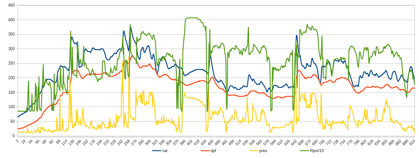

        ​Пак съм аз, смених предкатализатора и почистих дюзите (стенда каза, че са още в норма), но продължава да пуши (от време на време). След смяната малко по-малко е времето в което пуши, но оставам с впечатлението, че проблема е, че не вдига температура на изходните газове.
        Като следя температурите на загрят двигател максималните бяха предкатализатор: ​​375, дпф: 276, които ми се струват дооооста ниски и се притеснявам, че може да не вдига достатъчна температура да започне катализацията и да изгаря от самосебе си, от там да иска винаги да прави регенерация с впръскване на дизел и да къди така докато успее да вдигне температура накрая, но не е полезно за никоя част.
        Оттук смятям, че може да е някое от следните:
        - Турбината да изпуска и да връща изгорели газове във входния въздух (при работа не се усещат изгорели газове около двигателя)
        - Охладителят на ЕГР-а да изпуска антифриз в сместа (забелязах, че е спаднала охладителната течност, но няма локвички, не е и твърде много или бързо да изтича)
        - друго (хвърлям боб, защото нямам идея какво може да е)
        Ако някой има идея защо изходните газове са ниски, моля да сподели, че вече ме побърква тая кола.​

              Update: незатегната тръба на изхода на EGR-а, изтичаха горещи газове и не можеше да регенерира както трябва. Това я кара да прави форсирана регенерация и да цапа маслото.
