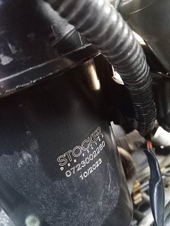

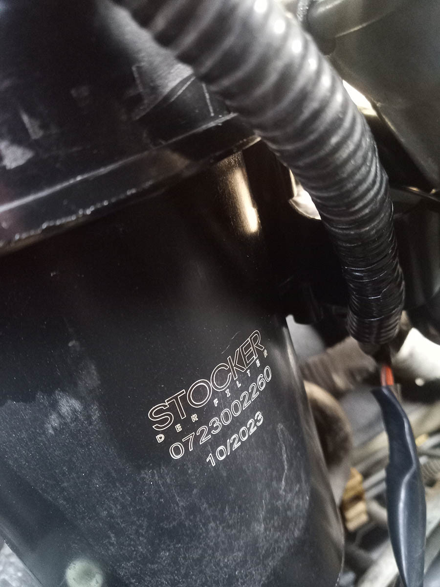

    Преди около 3000 км сменях маслото и заедно с него смениха и горивния филтър заедно с кутията му, защото била спукана. От тогава на няколко пъти започва да тече нафта от него, ама яко, като фонтан. Затягахме го, сменихме го пак, ама нищо... Последният път изкара само 12 км и пак протече. Не знам какво да правя вече... Филтрите ли са скапани (имало само една марка на пазара, няма алтернативи) или нещо е запушено по системата и вдига налягането в кутията на филтъра? Някакви идеи?

    Оригиналната чаша на моят прокапа от дъното през датчика за вода на 200000км.Смениха го и вече 20000км. няма проблем.Мисля че му пазя кутията и може да погледна каква марка е.Вътре в чашата си имаше филтър и не е отварян.
      А възможно ли е да тече заради някакъв проблем по колата - примерно някакво високо налягане там от помпата, връщане на налягане от двигателя или пък някой запушен маркуч. При мен тече от капачката. Много ми е странно че през 21 век не могат да направят едина капачка, която да се завива нормално. Баба ми има в мазето компоти от 30 години, дето още не са протекли

          В крайна сметка, оказа се че тече от филтъра, който сменявам 2 пъти и затягам още няколко пъти, но не става нищо от него. Побългарихме го с допълнителен външен филтър. а този остана само за да залъгва датчиците.
          Слагам тука една снимка на филтъра, за да знаят колегите да НЕ купуват такъв модел, за да не берат ядове като мен:

                  На всичките си дизели досега съм сменял горивни филтри на 2 смяни на маслото или максимум на 3. Не ми се беше случвало да имам проблем с това, но на този тук кутията е направена по много дебилен начин - завърта се като капачка на буркан с някаква гигантска сила за това паянтаво пластмасово тяло и или го чупиш или почва да тече...
