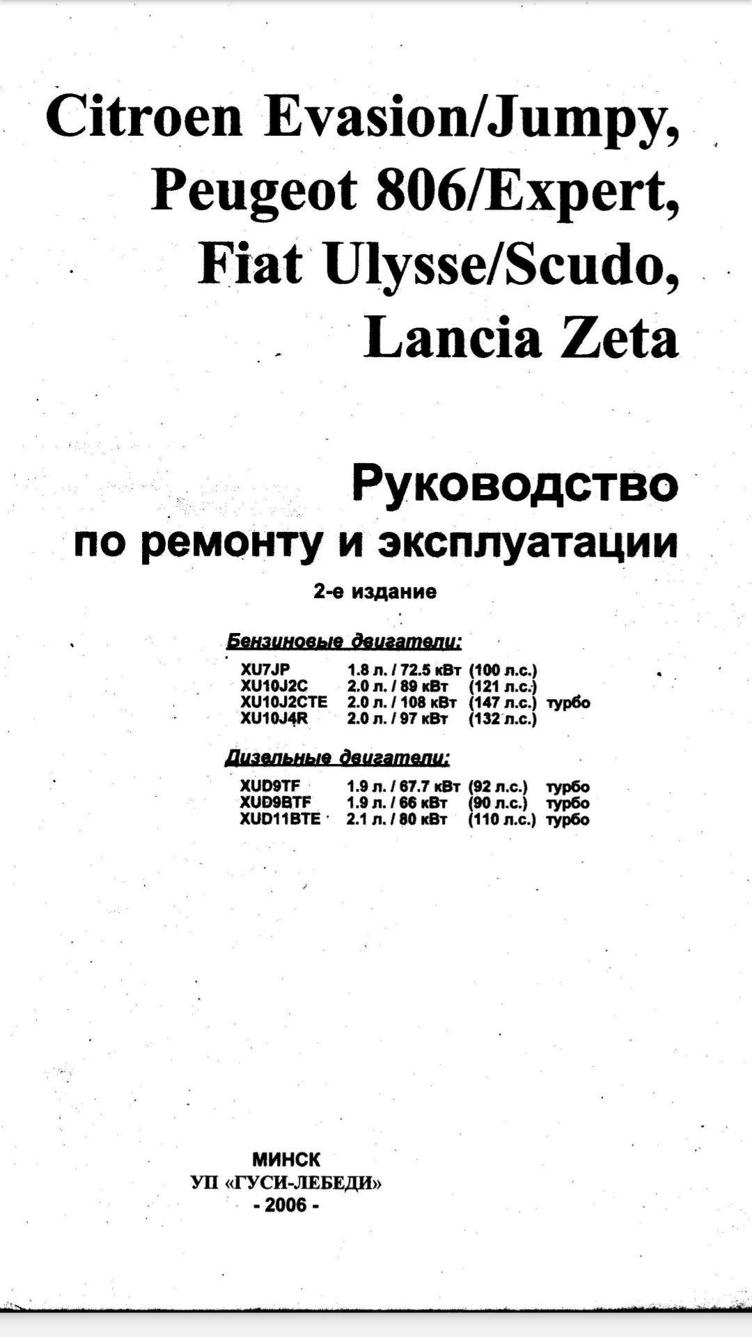

          Намерих книга от 1994 ÷2001, но в нея няма за 2,0 JTD(в PDF формат )
            Това е от книгата 1994÷2001 Click image for larger version
