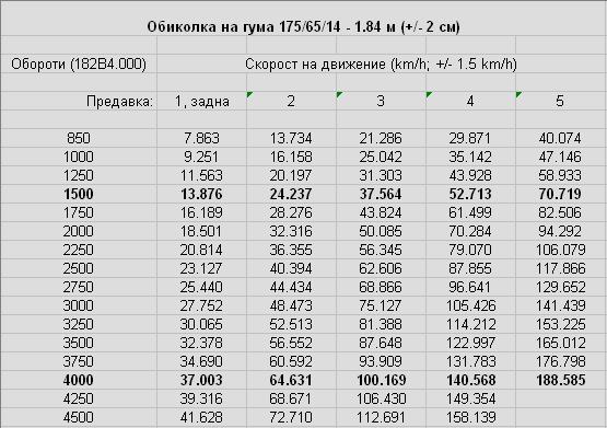

Аз лично смятам че не си гледал внимателно! Ако на 5 си с 90 и с 1700 оборота, то с 3500 оборота ще си с около 190-200 и ще имаш запас да вдигаш до около 240, преди да влезеш в червеното. Връзката м/у обороти и скорост с препоръчаните гуми я бях давал в табица преди време, темата беше нещо като "Скорост при определени обороти" При мен на 5-та - при скорост около 50 - малко над 1000; 60 - ~1270; 70 - ~1500; 90 - ~1900+; Не мога да намеря темата, ето таблицата пак:tyson написа:Airfan - с 90км/ч съм на 5-та с 1700об.; 120км/ч съм с 2300; 130км/ч-2500-2600.Гумите са 195/50/15 на 2.2 атмосфери.
