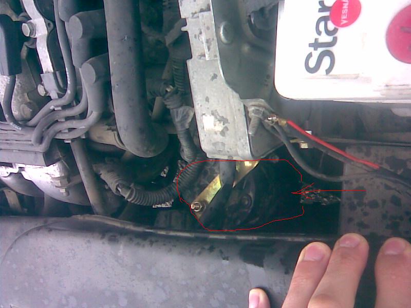

Fiat Bravo 1.6 16v 103HP + ГИ Lovato
Ето в тази цилиндрична кутиика под въздухозаборника между компютъра и бобината
Съвет: Ако е там и ще я отваряш тази кутиика го направи на студен двигател, че ако е карана доста трудничко се отватя
Ако пък нямаш друг избор и си я карал а искаш да я отвориш макручето което влиза и което излиза от филтъра е със скоби, освободи ги за да се освободи налягането което е в кутииката и отваряш
