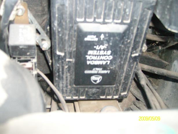

Здравеите колеги-имам ламбда контрол-обаче се оказа че е откачен-така доиде от италия-иначе колата си вьрви добре на гас-само в едно положение се усеща сякаш недостиг на гас,но като вьрна малко газта и се оправя-ако тая ламбда се закачи ,което се оказва че е проблем тьи като трябвало да се подкара с Windows96 а такьв заедно с програмата било трудно да се намери-та дали си струва труда да се тьрсят програмите и дали това ще има некаф ефект???Lambda control system-A/1- Пропуснах-газовата уредба е Landi Renzo-не е инжекционBrava 1.6 16+ АГУ(Landi Renzo)

Колега, моята кола е с абсолютни същата АГУ и електроники. Карах я веднъж на едно момче, което се занимава с технически надзор в тази сфера. Каза, че такива емулатори А/1 имали специфичен Data-кабел, който найстина бил рядък екземплар и в БГ е почти невъзможно да се намери къде да се закачи за диагностика и настройка...anttonn написа:Здравеите колеги-имам ламбда контрол-обаче се оказа че е откачен-така доиде от италия-иначе колата си вьрви добре на гас-само в едно положение се усеща сякаш недостиг на гас,но като вьрна малко газта и се оправя-ако тая ламбда се закачи ,което се оказва че е проблем тьи като трябвало да се подкара с Windows96 а такьв заедно с програмата било трудно да се намери-та дали си струва труда да се тьрсят програмите и дали това ще има некаф ефект???Lambda control system-A/1- Пропуснах-газовата уредба е Landi Renzo-не е инжекцион
