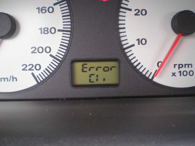

Нямам представа за какво говорят колегите, защото нищо не разбирам от инжекциони. Колата така си е докарана от Италия миналата година. В България нищо не й е слагано допълнително. На бутилката отзад пише, че е сложена в Модена през 2000г. Относно грешката на компа на колата, не мога да го разчета, но утре ше снимам километража и ще кача снимки.
Бърз превод: Error Cli - Грешка климатик, т.е. няма общо с работата на двигателя. Той този дисплей друго и не показва, освен километри, температура и тази грешка. Виж тази тема: http://forum.fiat-bg.org/viewtopic.php?p=199275#199275Когда мне становится скучно, я отправляю сообщение на случайный номер: "Я спрятал тело... Что дальше?"
