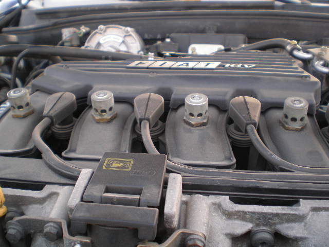

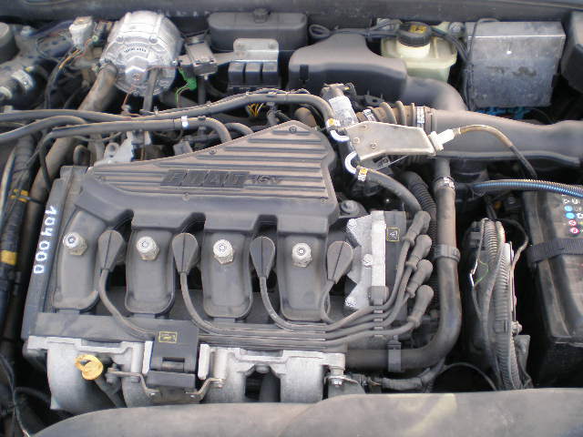

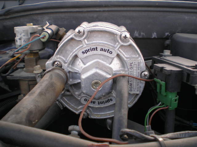

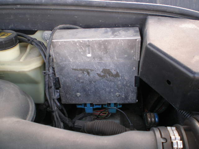

Колега, бих ти препоръчал да снимаш редуктора,дюзите,рейката и ЕКУ-то и да ги публикуваш тук или да ги изпратиш на колегата QnisZ. Много е вероятно ГИ да е на някоя известна марка и да му е сложена лепенка спринт ауто,но без да се види всичко е гадаене.В най-лошият случай има вариант инжекторите и редуктора ти да стават за друго ЕКУ и да трябва да смениш само ЕКУ-то с кабелите.За целта първо снимки,пък после ще се мисли. :DBrava ELX 1,6 16V, 90PS , LPG BRC Sequent24
Аз първоначално бях написал, че инжекциона е Landi Renzo защото на капачката на резервоара за газта пишеше Landi Renzo. Колата я карах на двама газаджии и първия още като му отворих капака каза, че не се занимава с такъв тип инжекциони, каза ми да потърся в Интернет и да отида в София. Другия газаджия е приятел на баща ми и може би затова се позанимава с колата, но и той в крайна сметка ме насочи към София, като каза, че тия дни ще ми даде адрес в София където да откарам колата.Другото което е, че Sprint Auto пише само на изпарителя.Ще кача снимки, но предварително се извинявам за качеството им, тъй като са снимани с телефон.
