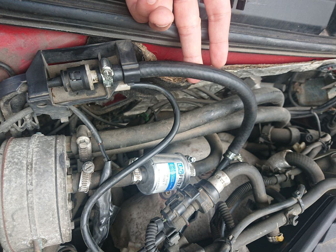

        За този:
        Става въпрос за натаманената част, вързана със скоби.

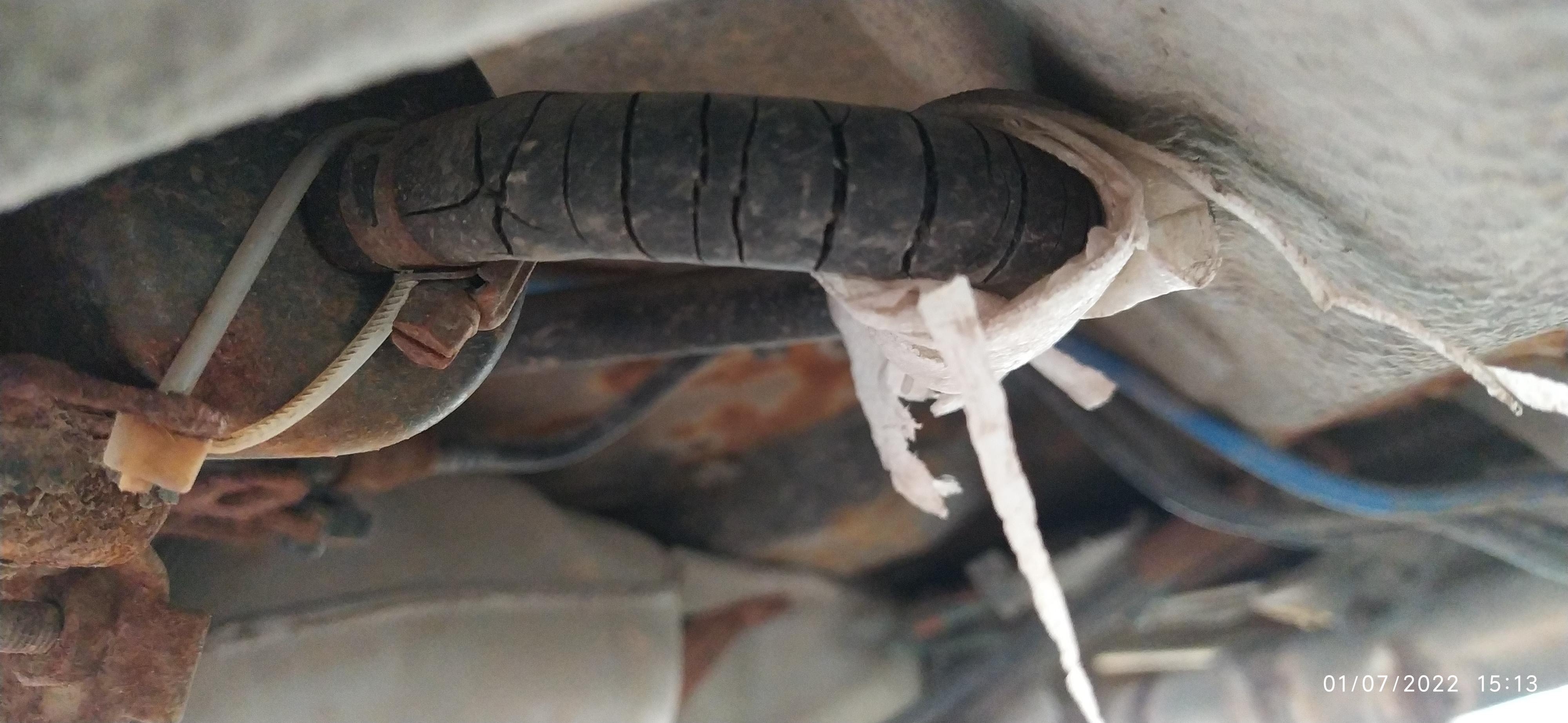

            И след година до година и 1/2 ще изглежда така:
            Този на снимката за 5 години го сменявах 4 пъти. В момента е с Контитентал, но горе-долу, от както го смених не карам(около 1 година) колата и не знам дали вече и той не е разцепен. Дори армираният(с външна метална оплетка), който имах на входа на рейката сдаде след 7-8 години(примерно) - смених го с оригинален, който си свалих от алфата навремето. Беше преседял поне 5+ години в мазето, и въпреки, че има щампа 1992 на него, вече "спя спокойно".

                  Струва ми се, че ползваш кофти маркуч. При мен на Мареа, заводски е с маркучи на това място, което си снимал и още си е със заводските, които са на 20+ години. Потърси си по-читави маркучи, евентуално поръчай от чужбина или вземи заводски от някоя друга кола, на която са със същия диаметър.
