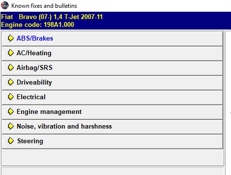

                  може ли линк към релето? Много хора твърдят че при тях се оправило с нов софтуер само че в сервизния бюлетин подобен проблем няма!
