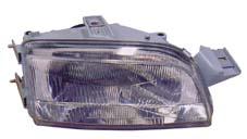

Здравейте! На ОМВ са доста скъпи крушките Osram Night Braker. По-добре от Метро, там цените са по-прилични на същите крушки. По имената на прикачените снимки ще разбереш кой фар е с една крушка Н4 и кой е с две крушки Н1 (т.нар. двусекционен фар). Преди около месец купихме за колата на брат ми Osram Night Braker H4 от Метро и цената беше около 16-17лв на брой. Дано съм бил полезен.stelyna написа:Да, това за ксенона и аз го четох. Пък и явно и ксенона не е без проблеми. Явно ще търся хубави крушки. Ако някой има идея от къде да ги купя...освен в специализирани магазини четох, че има в Метро, в ОМВ...От къде е най-сигурно, че ще са истински. Пък и цената е важна, разбира се. Дори нямам представа какви да купя - четох, че има различни Н4, Н1....ex. Fiat Marea 1.6 16V
