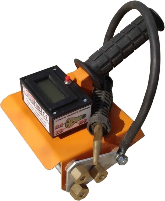

Товарна вилка.Ток на тестване 150, 300, 450, 600 А DCНапрежение 12 V DCИндикация Цифрова VМаса 1,5 кг Уредът служи за тестване под товар на оловно-киселинни стартерни батерии за автомобили. Има възможност за избор на ток на натоварване 150А , 300А, 450А или 600А по DIN или от 250А до 1000А по EN. На празен ход без товар може да се ползва като цифров волтметър за проверка на генератора на автомобила.Fiat Bravo 1,4 12V; Lancia Zeta 2,0 Turbo; Fiat Doblo 1,9 Multijet 120 h.p.
nkostadinski написа:Къде могат да ми го замерят с "товарна вилка" и какво представлява тя?krasio_79bs написа:Ако няма някоя умряла клетка,може да живне.След зареждането отиди да ти го замерят с товарна вилка и ще стане ясно.
Повечето са подобни.Във всяко едно акумулаторно сервизче ще ти го замерят за лев-два и ще проверят и електролита дали е добре.
Здравей, Товарната вилка представлява устройство наподобяващо прашка с една пружина (която играе ролята на товар) и волтметър. Свързва се с клемите, включва се вилката в рамките на 5 сек и се гледа волтметъра - до къде ще падне и колко ще се върне след изключването на вилката.Би трябвало всеки електросервиз да има такава.Fiat Coupe 1.8
