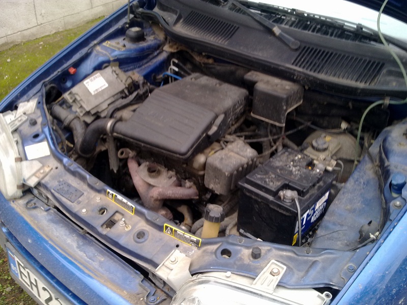

Пунтото е 1,2 моно 1995 година Значи проблема е следния сутрин пали стигам до някъде из града спирам гаса, след малко се качвам запалва отивам другате пак спирам гаса и после завъртам и до там умираако го бутна пали покарвам го малко гаса пала и по едно време пак неще зима лято все е така, пали когато си иска. Генератора зарежда лапмпата свети ! къде е проблема: махнах радиото алармата нов акумулатор на 1 година Magneti Marelliмоля дайте съвети.

Като гледам направи си е инжекция ама както и да е -имаш оборотомер и стрелка на Температурата доколкото виждам ако направиш снимка на двигателя ще се види повече освен нещо да е преправяно има ли искра на свещите трябва стартера да върти въпреки че не пали постоянноБензиновата помпа дали работи в началото и дали подкачва бензинПровери буксите на стартера и акумулатора Щом колата като е бутнеш пали значи като начало трябва да се види стартера.
Прегледай си кабелите на стартера да не са клеасали! ако ли не... 2 директни кабела от акумолатора към стартера и виж дали ще запали (предварително дай на контакт и чакай да изгасне имобилайзера - ако има такъв де)поздрави.Продавам части след суапа: http://forum.fiat-bg.org/viewtopic.php?p=969475#969475
