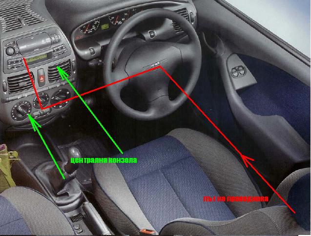

Колеги....изчетох разни неща изфорума , ама никъде не открих инфо за моя проблем, тааа...Днес сам си изрязах корите на Бравата и поставих колни (елипси) пуснах кабели до CD, само да пробвам дали всичко е наред със звука, но пробелема е следния...как да прекарам кабелите, има ли възможност да не прекарвам кабела чак до касетофона отпред, а те се свържат някъде, т.е. дали стандартно няма прекарани кабели и само да си запоя новите жици...Ex - Fiat BRAVA 1,6 16V 103ph
Now - Fiat PALIO 1,9 JTD 80ph
Нови жици.Според мен е най-удобно от кората като ги пуснеш; отстрани покрай седалката; след това под пластмасовите прагчета отвътре. Дори не е необходимо да ги развиваш - могат да се напъхат. И ако ги прекарваш откъм шофиорската страна направо могат да ти излязат до таблото с бушоните и ако имаш и усилвател слагаш предпазителя направо там. От там нататък - разглобяване на централната конзолаFiat Brava SX 1.2 16V 82 h.p.
Когато целта е всичко и пътят е без значение!
Колега, първо благодаря за съвета само, че не разбрах нещо. Извини ме за тъпите въпроси, но на кое викаш централна конзола и второ, кабелите за преднитре колони, пак ли отиват до таблото с бушоните, което се намира от ляво под волана(по-скоро встарни от него). И другия ми въпрос е как да прекарам кабелите за задните колони в касетофона.Ex - Fiat BRAVA 1,6 16V 103ph
Централна конзоло обикновено наричаме средната част на арматурното табло. За да прекараш нови кабели ще е необходимо да го свалиш. Има теми по въпроса; и аз съм я свалял не е голяма философия; използвай търсачката.Аз прекарвах кабели за друго по този път но като се замисля е най-удачен. Колегите може да дадът и по добро решение. На практика няма значение от коя страна ще ги прекараш. За кабелите на колоните на вратите не съм сигурен точно от къде минават, но за тях може да използваш стандартното окабеляване
Ако има неясноти - питай.Успех.
