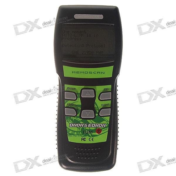

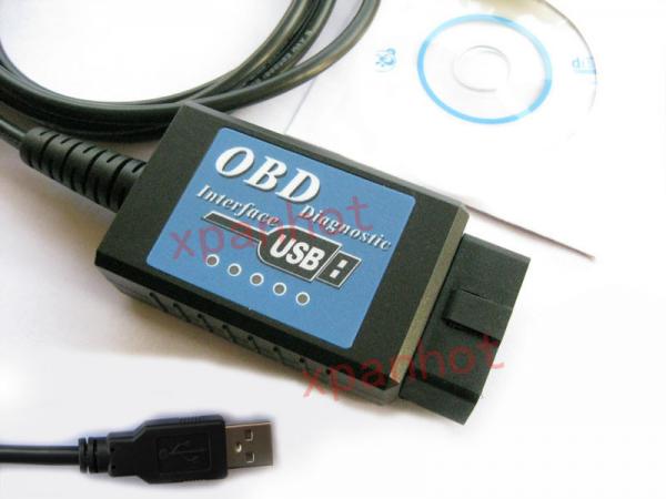

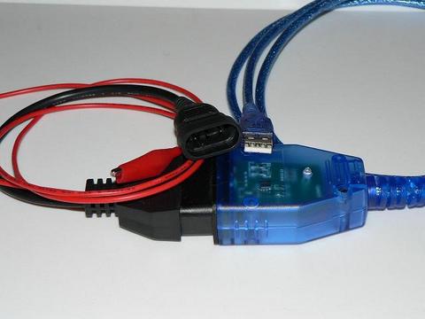

няма да дообеснявам проблемите с газовия инжекцион и трупането на грешки...съответно прецаканата самоадаптация. а не ми се дават и всеки месец по 36 камъка за ресет на горепосочените. реших да взема нещата в свои ръце. от скоро съм собственик на това кабелче от снимка 1. както се досещате това е преходник от нормалния 3 пинов куплунг за диагностика към ОБД2. оказа се че ОБДто позлва същите К и Л линии за диагностика. да обаче в сервиза за газта имат такова чудо за четене на грешки по ОБД2 но не ми разпознава ЕКУто. онзи майстор се оправда че му било старо уредчето и не поддържало всички протоколи. та молбата ми е ако някой има такова уредче което да поддържа повече протоколчета да проверя дали ще ми прочете и съответно да ми занули грешките. (има такива уредчета по интернет и не са кой знае колко скъпши. снимка 2) да си взема едно и да си реша проблема. другиа вариянт е да поръчам ето този интерфейс...снимка 3. и да си вържа нещата по УСБ. това чудо на снимка 3 пише че поддържа всички протоколи:SAE J1850 PWM (41.6 kbaud) SAE J1850 VPW (10.4 kbaud) ISO 9141-2 (5 baud init, 10.4 kbaud) ISO 14230-4 KWP (5 baud init, 10.4 kbaud) ISO 14230-4 KWP (fast init, 10.4 kbaud) ISO 15765-4 CAN (11 bit ID, 500 kbaud) ISO 15765-4 CAN (29 bit ID, 500 kbaud) ISO 15765-4 CAN (11 bit ID, 250 kbaud)ISO 15765-4 CAN (29 bit ID, 250 kbaud)ISO 15765-4 CAN (29/11bit ID, arbitrary baudrate)SAE J1939 знам че някое ИСО ми трябва на мен ама иди разбери кое
някъде поинтернет четах че комбинацията снимка 1 + снимка 3 раобтела но не ми се рискува че се охарчих достатъчно.та въпросчето мие такова, дали ако ги навържа този прегодник които имам и този интерфейс на снимка 3 и някоя програма за диагностика че станат нещата или да не си давам парите само. за това ми се иска някой който има ОБД четец като на снимка 2 (или подобен) да пробвам само с преходника дали става за да знам има ли смисал да купувам това на снимка 2 или това на снимка 3 и отделно да търся софтуер за лаптопа.какот се досещате всеки коментар по темата е добре дошъл. благодаря за което много

ето това е комбинацията която пишат в нета че работела. с някаква безплатна програмка УНИДИАГ мисля но не мога да се сетя за сайто кой беше да сложа направо линк.update:сега погледнах че този синия кабел го водят KKL VAG OBD2. но по спомени на този сайт който четах бяха тествали на фиат (от който сзех и снимката) и работело...как...никои не знае

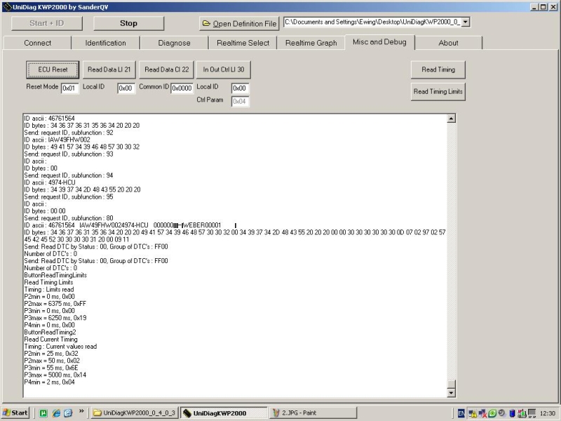

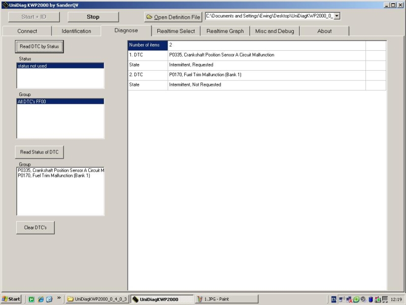

такааа да подновя пак малко темата, благодарение на колегите ogi28b и emzo, си подкарах успешно диагностиката на колата. комбинацията работи и не е сложно никак за изпълнение. сега обаче възникнаха няколко въпросчета. 1. появяват се две грешки които на други диагностики ги е нямало. първата е нещо за датчика на Хол за коляновия вал, да ама колата си пали на 6 само като е студена (току що е запалена и когато лека полека сами падат оборотите в процеса на загряване) и около 1000 оборота почва да работи като на 3 цилиндъра но след 1-2 изфорсирвания всичко си идва на място. някой ако знае да каже каква е тая верига "А", а пък за втората грешка изобщо си нямам на идея каква е и как се коригира. интересното е че след като дадах "CLEAR DTC" и повече не се появиха докато течеше експеримента.2. от къде мога да направя ресет на самоадаптацията. на снимка 3 видях бутон RESTART ECU но като не знам какво прави не съм го пробвал. както и другите бутони около него.иначе като изтрих грешките и колата се усеща че работи доста по добре от преди.и така помагайте колеги, ако пък някой намери ръководство за тази програма ще съм много благодарен ако го сподели
. примерно да разбера какво конкретно правят тези два бутона READ DCT by Status и READ Status of DCT.и тези в подлисника MISK AND DEBUG.мерси много предварително

P0335 - Speed/Reference -mark sensorСваляш въпросния датчик и му замерваш съпротивлението.При 20градуса - от 1 до 1,4 kOhmОписанието на Унидиаг-а не го чети дословно
Според мен ще го сменяш тоз датчик.P0170 - Mixture adaptation.Тука сигурно има намеса LPG-то. Иди да ти проверят ламбда-та.Ама да я проверят
