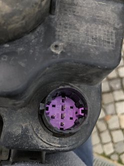

    крушката на единия фар (преден главен къси светлини) стопи фара, поради технически проблем явно (не добър контакт със сокета).
    Исках да сменя фара, с фар с лупа (би ксенон), хем по-лесно хем по красиво хем по-далече да се вижда нощем. (щях да сменя единия и ако всичко е наред да подменя и другия в последствие). в допълнение новия фар има и пръскалка, която да го мие, но нямам такава система в колата (освен ако не преправя и маркучите, като пръскам предното стъкло да пръска и фаровете или примерно като подава вода на задното стъкло да мие и фаровете) Нямам намерение за сега да я преправямц и нея.
    Продават се около 200 лв. на фар.

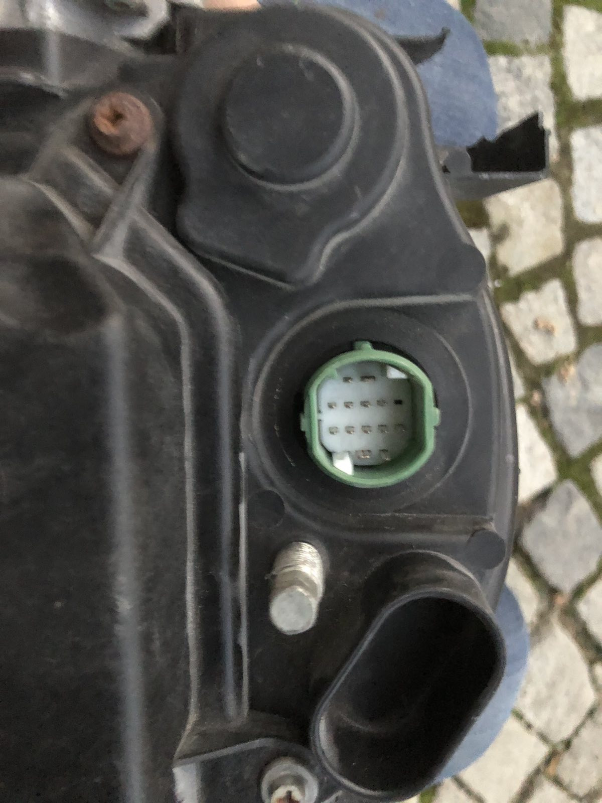

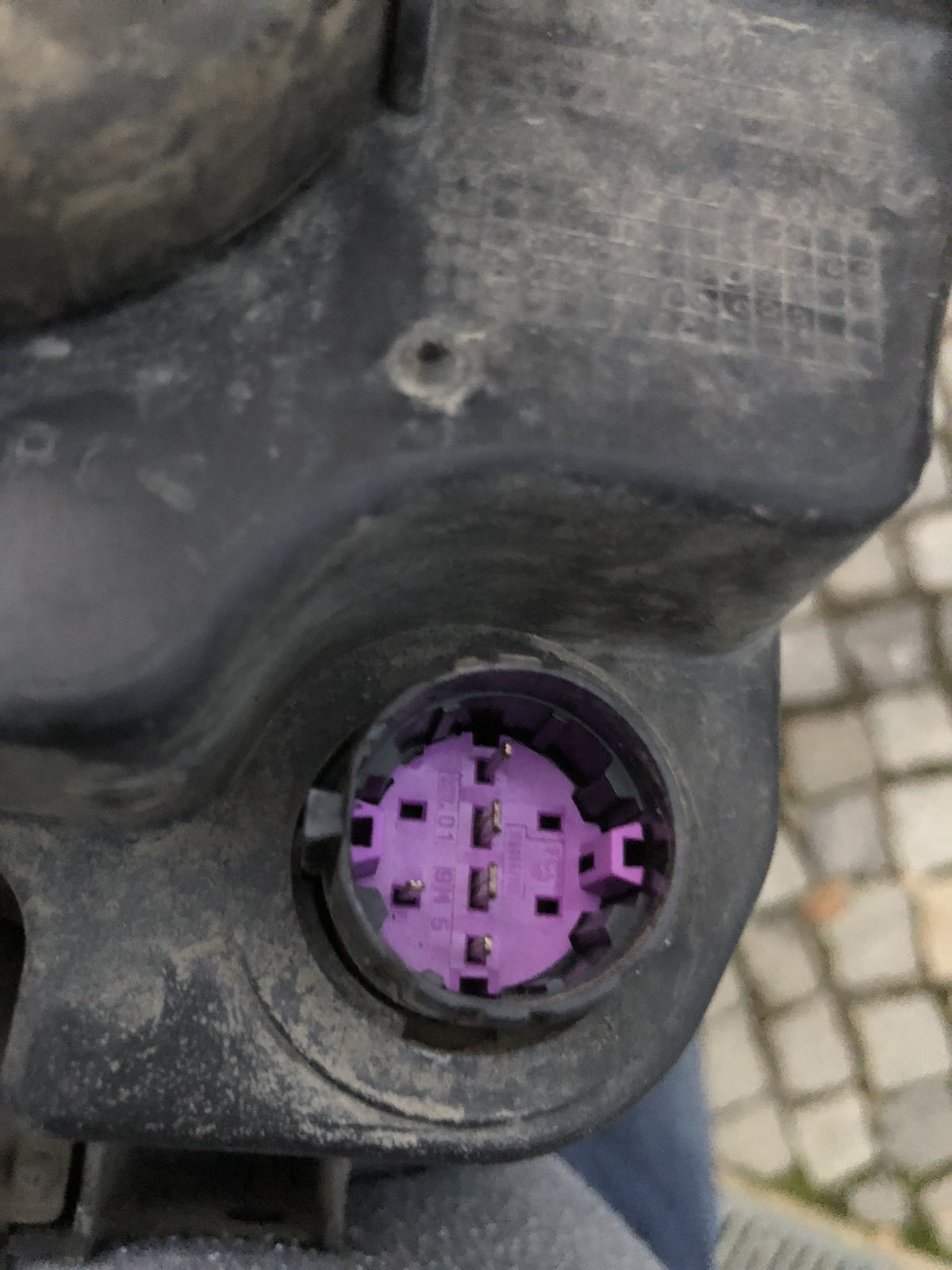

    За съжаление след като разглобих цялата предница (за да сменя десен фар) установих различни "клеми" /сокети, при двата фара.
    Единия е лилав с 1 ред стърчащи клеми вътре, другия (новия) зелен с 3 реда и страшно много стърчащи клеми вътре.
    Въпроси:
    1) някой може ли да ми помогне, има ли преходник, какво е необходимо и могат ли да се напаснат?
    2) тези фарове изобщо съвместими ли са?
    3) Има ли ремонтен комплект на вътрешните кабели на фаровете?
    4) има ли вариант на фарове с лупи, които са съвместими с този модел (за да ги закупя и да си улесня живота)

    При някои модели може да смениш елинсталацията вътре във фара. Опитай ot стария в новия да прехвърлиш.
    Виждал съм фар от пунто присаден на типо, така че въпроса е ти дали ще се справиш.
    Иначе какър е проблема да вземеш букса която се включва към новия ти фар и да я присадиш към инсталацията? Никакъв.
    Последна редакция от PM_u_bo; 07.12.2022, 12:45.
      Какъв е проблема ли?
      Проблема е че липсват кабели от боди компютъра до фара.
      И няма да му е никак лесно да вземе една 13 пинова букса, и просто да я "присади" на наличните на колата 5 кабела.
      Мога да помогна ако колата е в София.
      1990 TEMPRA SX 1.4 Carb
        Tempras написа: Преглед на мнението
        Здравей,
        Дай да разменим контакти, да видим нещо може ли да се случи.
