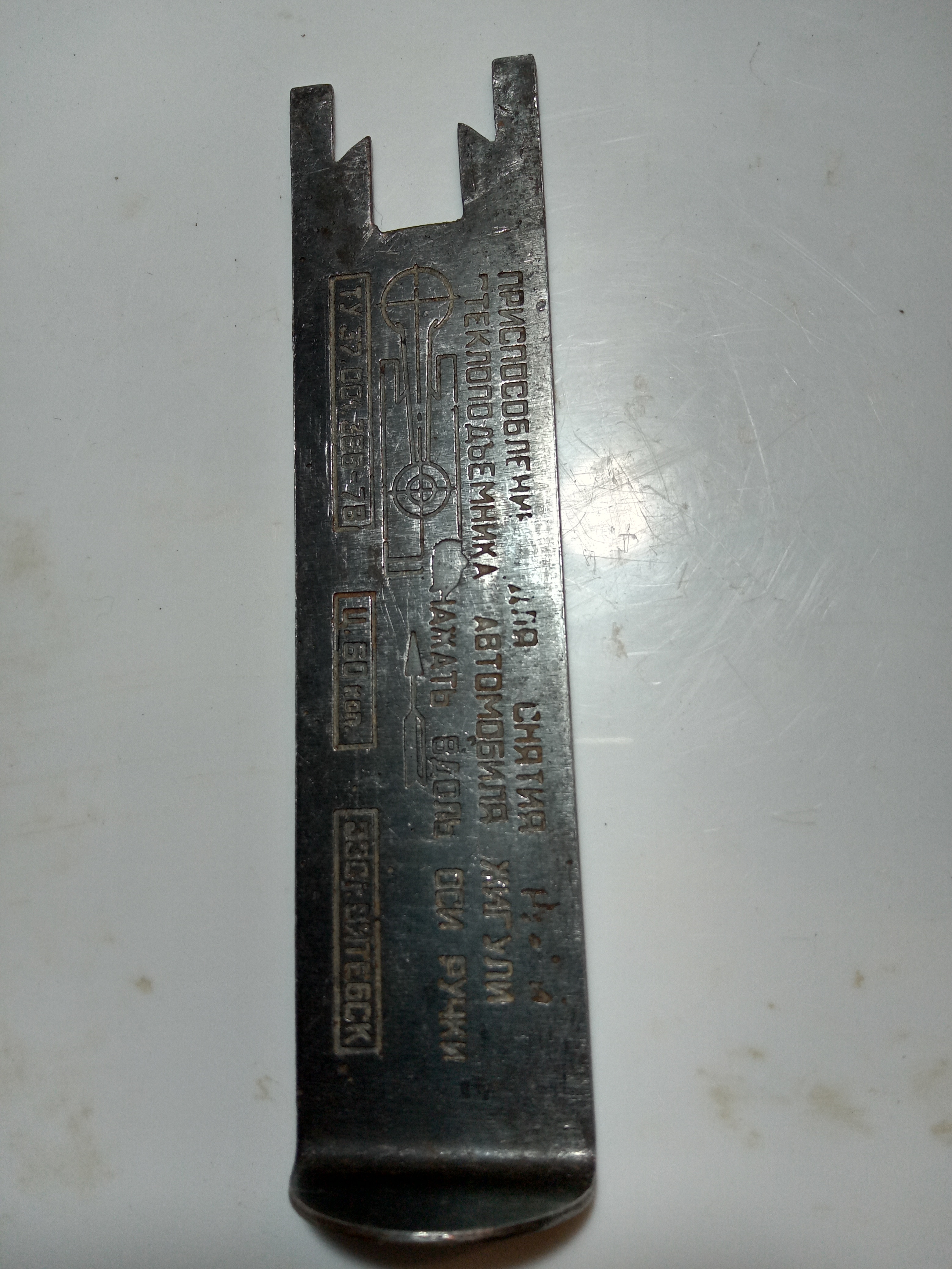

          За да свалиш дръжката се нуждаеш от ето такъв инструмент, можеш да си го направиш и сам. Инструмента както се вижда от надписите е за Лади, но нали са все Фиат става и за почти всички Фиати, казвам почти з/о може да има някои на които не съм попадал.
          Click image for larger version  Name:	IMG_20220704_125453_036.jpg Views:	0 Size:	2,34 MB ID:	2756778
          Скобата е под формата на омега, на снимката посочена от горния линк се вижда. И още нещо, на снимката се вижда как е сложена скобата, малко е неудобно да се опиташ да я вадиш от към дръжката, аз ги обръщам за да е по-лесно за последващо вадене.
