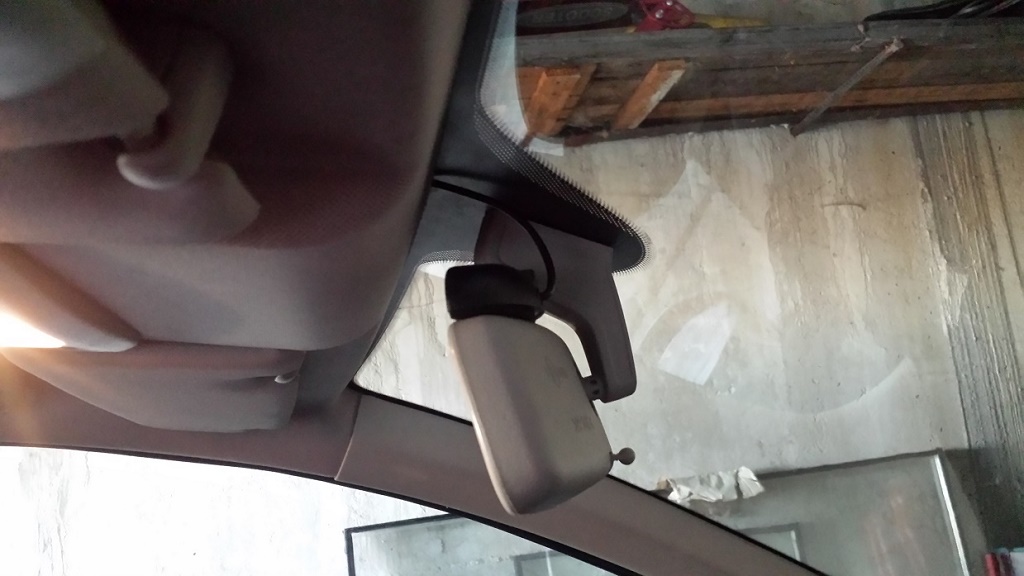

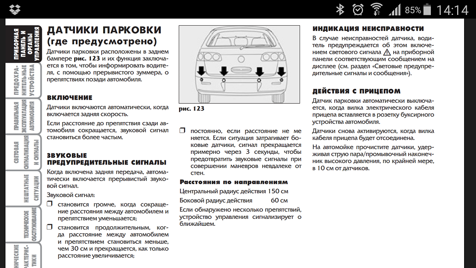

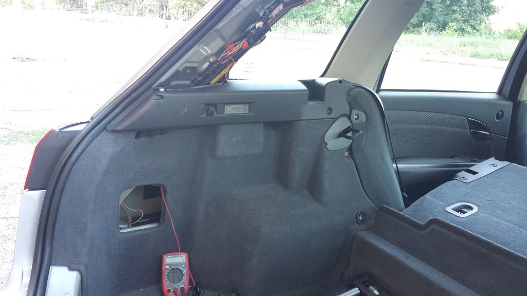

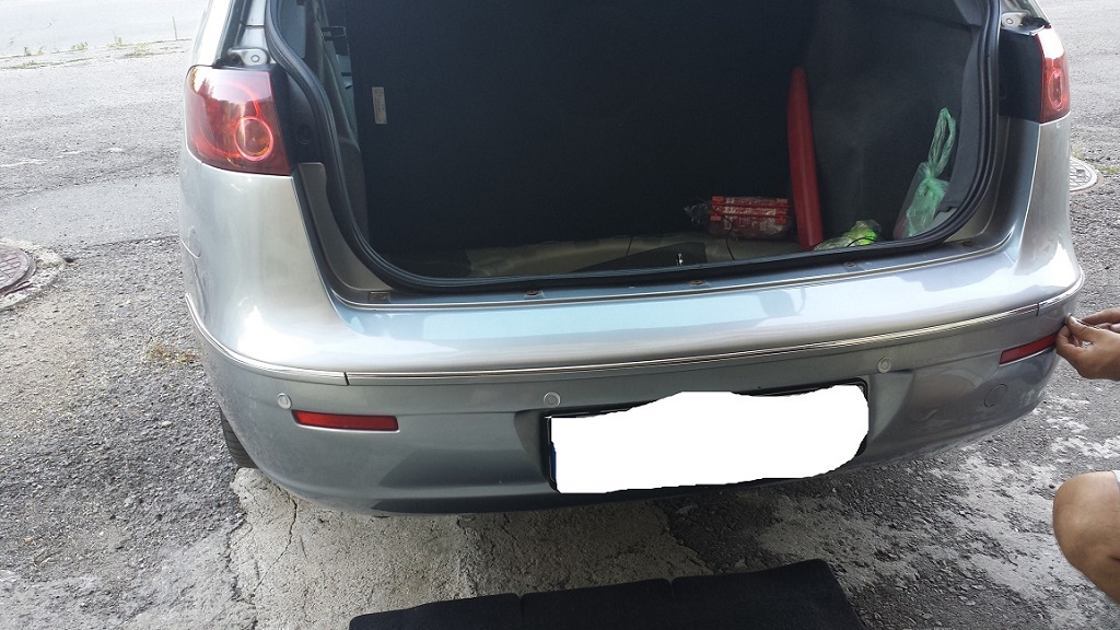

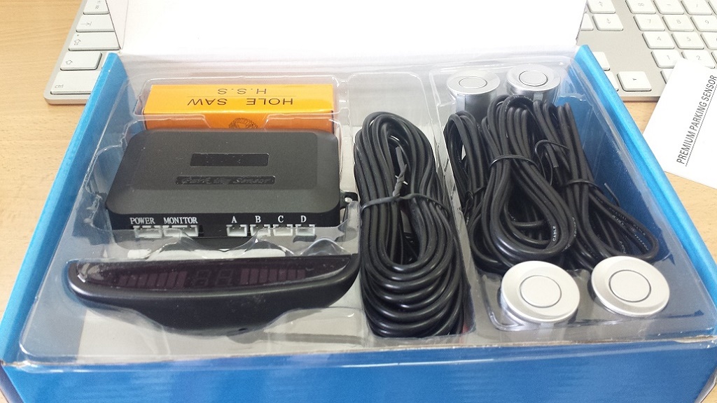

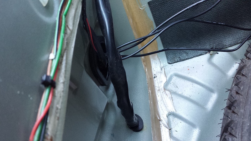

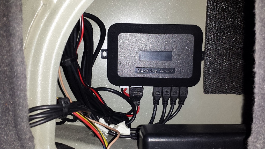

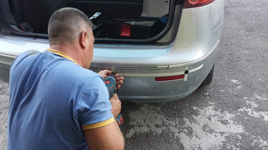

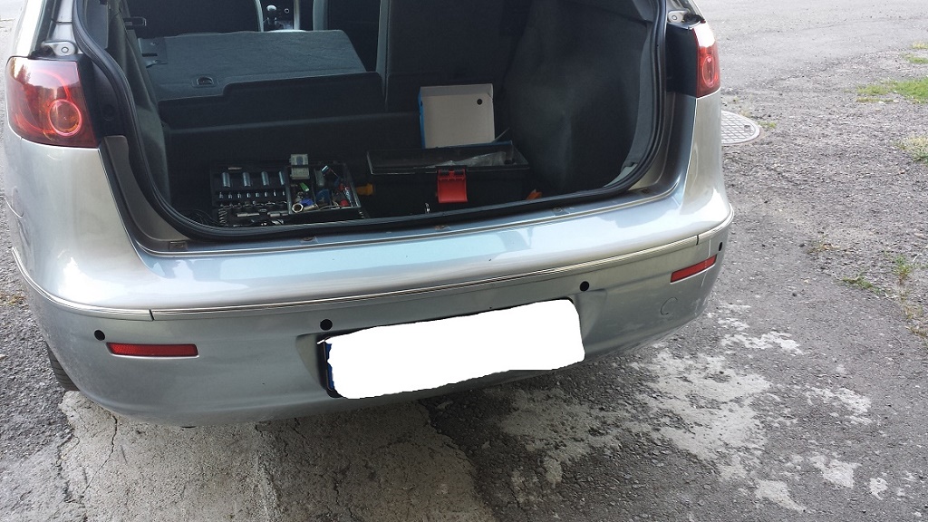

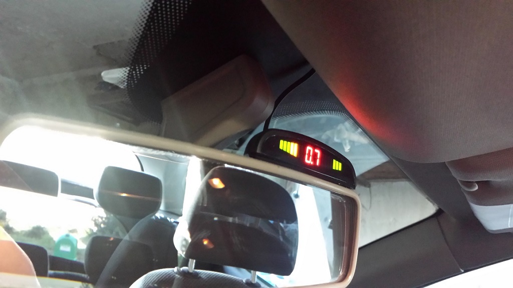

Реших да споделя скромен опит при монтаж на парктроник на Крома,понеже моята нямаше фабричен такъв.На снимките се виждат отделните етапи,както и точно кабелите с плюса(при включване на задна) и минуса от снопа,който върви за багажната врата.Местоположението на датчиците ги взех от ръководството на колата.Снопа от кабели на датчиците влиза в купето през едно гумено уплътнение,от където минават и други кабели.Кутията с управлението я сложих в левия джоб-има достатъчно място.От там внимателно разглобявате уплътненията на вратите и пластмасата на колонката на багажника.Аз лично ползвах стоманена тънка тел за прекарване на кабела през пролуката за еърбега-има достатъчно място.Нататък кабела върви подпъхнат в тавана-отново има достатъчно място.
