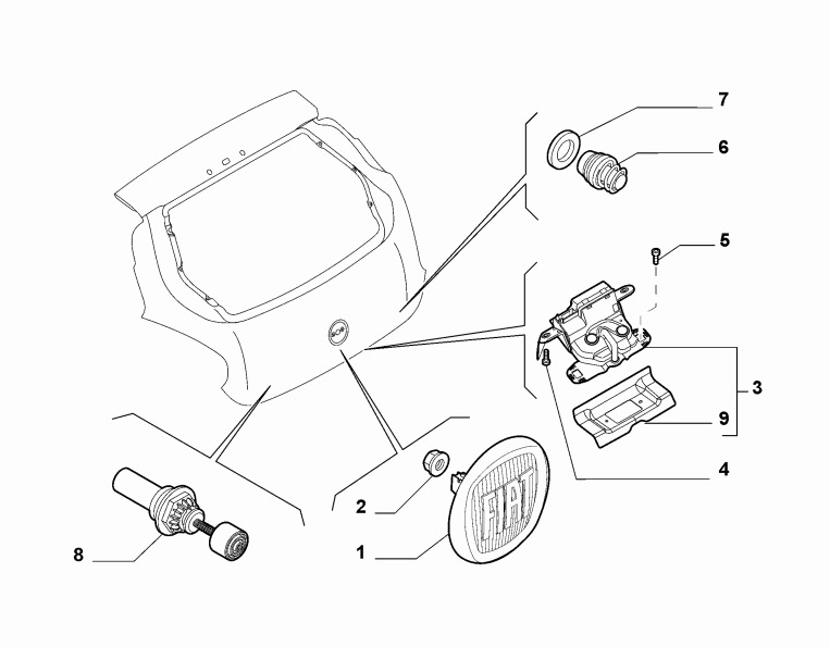

Здравейте, преди ден купих Крома 2006г. и ме дразни следния проблем. Багажника се затваря и отваря без проблем, но постоянно ми го дава отворен и ми свети постоянно лампата за отворена врата. Дали датчика може да се сменя или той е в ключалката и трябва да се търси цяла брава. Благодаря!
Задна брава на Фиат Крома 2006г. - проблем
Днес следобед пак ще я сваля да погледна, но предния път ми се видя че е капсулована и няма разглобяване. Иначе ключалката си функционира идеално, заключва и отключва, но датчика не я отчита като затворена. Ако го шонтирам дали няма да го търси компютъра като заключвам и да ми прави проблеми.

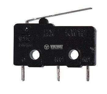

Да повдигна темата с нещо интересно:При мен имах същия проблем.Оказа се, че Ключарят беше прав, и наистина са 2 ключетата - едно за плафоните в багажника, и едно, което подава сигнал към компютъра.Последното е едно микроключе.При мен се оказа счупена една пластинка, която би трябвало да го натиска при затворен багажник.Като го натиснех на ръка, лампата на таблото изгасваше и грешката изчезваше. Само че пластинката ми се видя доста трудна за оправяне.Реших да откача ключето и да го шунтирам евентуално (не знаех дали е постоянно отворено или постоянно затворено).Срязах му едната жица... и О! Чудо!Сега всичко работи както трябва - при затворен капак лампа не свети и грешка не се изписва (по-точно, съобщение за отворен капак), а при отворен - лампата на таблото свети и си пише, че е отворен капака.За мен остана загадка каква е ролята на това микроключе.
Проблема на тези брави са едни крайни изключватели за по 0,50лв ( Button Switch 12,7x5,8x6,65 с лостче 1А 250(125) vac. (Така го търсиш в гугъл)) Но кофтито е че трябва да разгобиш бравата на съставни части за да ги смениш.... изпилваш пъпките на занитване и разглабяш сменяш разпробиваш нита с 4мм бургия нарязваш му резба за да можеш после да навиеш болта с леко пилната глава да не се забравя да се смаже вътре бравата със смазка надявам се че съм бил полезен с оисаното от мен....
