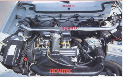

    Ето му и ДВГ-то на това "чудовище"

        От каква кола е този двигател 1,6, защото по каталозите го няма този модел
          Turbo написа:
          От каква кола е този двигател 1,6 защото по каталозите го няма този модел
          Наистина го няма по каталозите, защото е доработка на Novitec. В сайта http://www.fiat-uno.com/ пише, че от Novitec доработват двата двигателя на Fiat Uno 1.3 Turbo(100 PS) и 1.4 Turbo(112 PS) и ги правят 197 PS с техните Motor-Tuning-Kits, като това са най-мощните двигатели, които предлагат, ето ги всичките Тuning-китове:На базата на Uno Turbo 1.4Kit 1 - 145 kW (197 PS): für 9999,- DM + Montage 1990,- DM Hubraumerhöhung auf 1.6 l, NOVITEC-Turbolader, Dampfrad, Nockenwelle, Zusatzeinspritzung, erleichterte und gewuchtete Schwungscheibe, vergrößertes Drosselklappengehäuse, Anpassung der Zündung, NOVITEC-Auspuffanlage, wassergekühlter Ladeluftkühler mit seperatem WasserkreislaufKit 2 - 126 kW (171 PS): für 6790,- DM + Montage 999,- DM NOVITEC-Turbolader, Dampfrad, Nockenwelle, Zusatzeinspritzung, erleichterte und gewuchtete Schwungscheibe, vergrößertes Drosselklappengehäuse, NOVITEC-Auspuffanlage, wassergekühlter Ladeluftkühler mit seperatem Wasserkreislauf, Sportluftfilter Kit 3 - 102 kW (139 PS): für 1890,- DM + Montage 299,- DM Dampfrad, Nockenwelle, NOVITEC-AuspuffanlageИ на базата на Uno Turbo 1.3Kit 4 - 145 kW (197 PS): für 9999,- DM + Montage 1990,- DM wie Kit 1Kit 5 - 119 kW (162 PS): für 6690,- DM + Montage 899,- DM wie Kit 2Kit 6 - 97 kW (132 PS): für 1899,- DM + Montage 299,- DM wie Kit 3Kit 7 - 92 kW (125 PS): für 1180,- DM + Montage 269,- DM Dampfrad, Nockenwelle

              Интеркулера е с водно охлаждане
                някой има ли информация какви са точно промените за да се сложи вала..защото аз май почти съм готова с другото...има ли разлика в главата същата ли е, има ли разлика в пружини, повдигачи и т.н. Моля за компетентен отговор...и моя кулер не е лош!!в комбина с Гарет Т2
