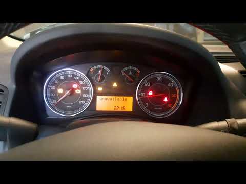

Че бензина пали по-лесно, това ясно! Но при температури като за Май месец, няма как да не пали от пръв път и това да е нормално. Моята Крома със същия мотор, 1.9, 120кс, на 3 цилиндъра, без никакво налягане в рейката, защото свалях една от дюзите, с проблем в модула на подгревните свещи (май нито една не работи), без съединител, тоест стартера върти и скоростите, с нафта от септември 2019, си пали от първи път.
Ето за това говоря:
А това е след около 7 месеца престой с една запушена дюза, без ЕГР и около 2 секунди подгрев:
Този мотор просто си пали от първия опит, ако не може, значи има проблем (или е -20 градуса)
Другото, е че колегата спомена, че след 12 часов престой е запалила както трябва и след това, при 8 часов престой не е. Очевидно има нещо, което не е наред.
